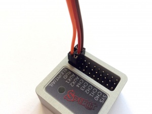

2 Câblage
Le récepteur est capable de transférer n'importe quelle donnée incluant les données des canaux et la télémétrie. Ce qui veux dire que vous n'avez besoin de connecter aucun autre câble ou module a l'exception du récepteur.
Côté récepteur le câble de servo doit être connecté au port EX Bus.
  • Pour les nouveaux récepteurs REX le nom du port est "E1" ou "E2" (le port EXT ne fonctionnera pas)
  • Pour les récepteurs EX plus anciens, le nom du port est toujours "EXT".
