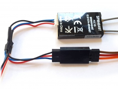

Utilizzando il cavo di integrazione Jeti non sarà necessaria alcuna modifica aggiuntiva al ricevitore. Nel caso in cui non si disponga di questo cavo, è possibile crearne uno facilmente con un ago e una spina servo di riserva.
Nel caso in cui il tuo ricevitore SPM4649T non sia ancora connesso, puoi farlo da un Bind plug. Collegare il connettore Bind alla presa del servo. Quindi accendere il ricevitore (è possibile utilizzare l'alimentatore BEC e / o la porta libera nell'unità come CH0 o AUX2). I satelliti opzionali possono essere collegati normalmente come descritto in Manuale.
SPM4649T ricevitore Il cavo di integrazione Jeti deve essere collegato alla presa Servo. Questo socket viene utilizzato anche per il binding. Spirit unita' L'altra estremità del cavo di integrazione Jeti deve essere collegata in modo che il filo arancione si trovi nel pin AIL. Spina di alimentazione con fili rosso e marrone nella porta RUD. (vedi foto)

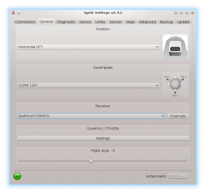

Ora sei pronto per accendere l'unità. Se il tuo alimentatore non è ancora collegato, ti consigliamo di collegarlo alla porta AUX1, AUX2 e / o CH0. Prima di poter utilizzare la connessione di integrazione Spektrum, è importante impostare il tipo di ricevitore Spektrum DSM2 / X nella scheda Generale del software. Si prega di avviare le impostazioni dello spirito e modificare il tipo di ricevitore come mostrato nella foto. Quindi salvare le impostazioni (ad es. Con "CTRL+S") o la "scheda Backup / Unità - Salva" e riavviare l'unità.
