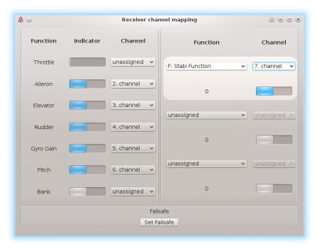

2 Vybraný kanál
Zvolený režim parametru Stabi/Funkce bude aktivován vybraným kanálem v okně Obecné/Kanály.
- Přiřazení kanálu
- Otevřete okno Obecné/Kanály.
- V pravé části okna Kanály zvolte F: Stabi funkce.
- Následně vyberte kanál, kterým má být funkce aktivována.
- Přiřaďte přepínač ve vysílači, kterým chcete funkci ovládat (zvolený přepínač by měl začít ihned reagovat).
- Ukazatel funkce
- 0 - funkce je aktivní.
- 1 - funkce je aktivní.
Ziskem gyra lze stále volit režim gyra (Head-Lock nebo Normál).
